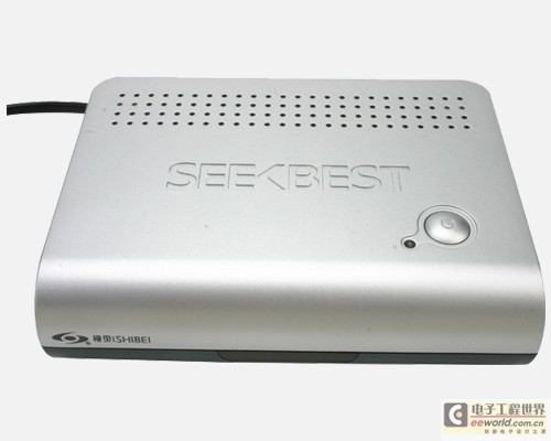

机顶盒影音分配器社会拥有量越来越大。且维修资料较小,下面以视贝SB-102A型机顶盒影音分配器主控制器102A为例介绍其原理与维修。
一、工作原理1.主控制器102A电源电路实绘电路原理见图1。交流14V电压经全波整流,C38、C36滤波的14V直流电压一路直接送往射频放大管BG5;一路经R35降压限流、D9稳压(5V)送往控制电路IC1;一路经IC4(78L09)稳压的9V直流电压送往视音频输入电路。只要将主控制器插入市电,不开启电源(待机状态)视音频输入输出电路就得电工作,主机可以收视到机顶盒输出的AV信号。如分机要想收视到机顶盒输出的信号并实现遥控功能,则需闭合电源开关S1。
