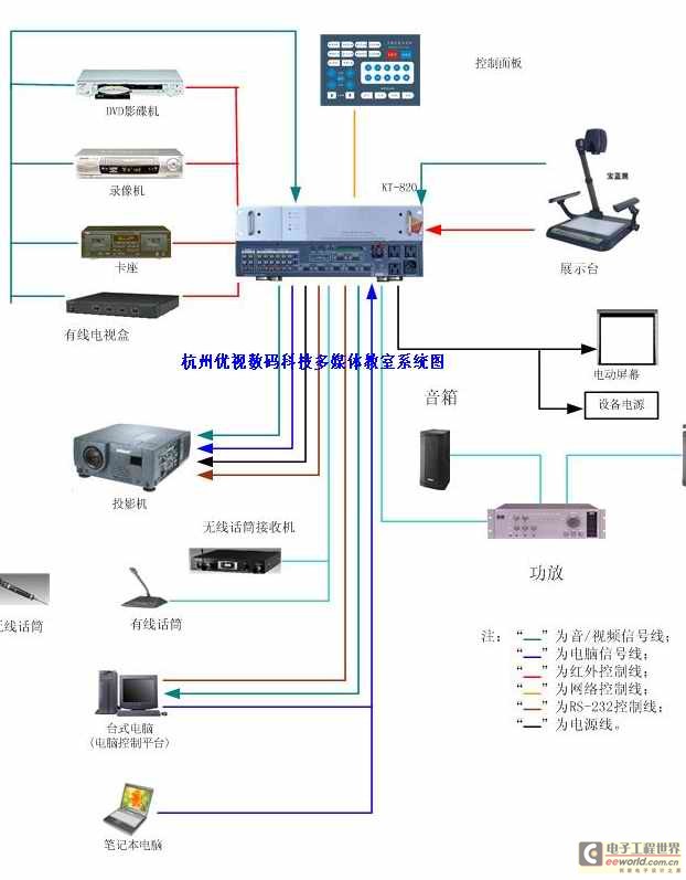

四、多媒体电教室系统示意图
多媒体教室图片
多媒体电教室系统图
五、多媒体电教室功能描述
通过安装以上优视中央控制系统,能够轻松的实现智能化、人性化的现代化教学:
1. 多媒体显示系统的控制:
  • 通过主机後的串口(RS232/IR接口),控制投影机的所有功能,如开/关机、VIDEO/VGA输入切换等;并且能够自动实现关联动作,如关闭系统时,自动将投影机关闭;
  • 通过控制投影机的输入切换(VIDEO、VGA 1、VGA 2、VGA 3),实现对视频图像、计算机图像、预留计算机图像的切换;
  • 通过内置4路强电继电器,控制屏幕的上升、下降、停止;并且能够自动实现关联动作,如投影机开时,屏幕自动下降,投影机关时屏幕自动上升。
2. 实现A/V系统的控制:
  • 通过主机後的IR(红外)控制口和IR(红外发射棒),控制DVD(录影机、实物展台)的所有动作,如播放、暂停、停止、快进、快退、上一曲、下一曲、菜单、上/下/左/右等;并且可以自动将DVD录像机、实物展台)的图像切换到投影机,投影机自动选择视频输入,自动将DVD录像机、实物展台)的声音切换到功放;
  • 通过主机内置的音频切换模块,自动切换DVD、VCR、计算机的音频输入;通过主机内置的音量控制模块,控制功放输出音量的大小;
  • 通过主机内置的视频切换模块,自动切换DVD、VCR、实物展台、预留视频的图像到投影机;
