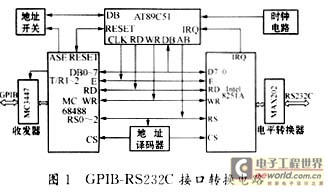

  GPIB(即IEEE488)是目前普遍使用的一种可程控测量仪器的接口,并已有正式颁布的IEEE488和IEC625标准文本。最早投入市场的大规模集成电路GPIB接口片子是Motorola公司的MC68488。RS232C则是用得最多的一种串行通信标准,用于DTE和DCE之间的接口,串行通信接口常用的标准LSI芯片是Intel8251A。把与GPIB和RS232C标准相容的集成接口芯片作为微处理器内部总线上的输入/输出口,就能构成GPIB-RS232C转换器。GPIB-RS232C转换电路板即以AT89C51作为控制中心,用MC68488与GPIB系统母线相连,用INTEL8251A作为AT89C51同RS232C的接口,从而实现GPIB-RS232C接口转换。
  AT89C51是一种带4K字节闪速可编程可擦除只读存储器(PEROM)的低功耗、高性能CMOS8位微控制器。该器件采用ATMEL高密度、非易失存储器制造技术制造,与工业标准的MCS-51指令集和输出管脚相兼容。AT89C51具有以下一些标准特性:4K字节的闪速存储器,128字节RAM,32个I/O线,2个16位定时器/计数器,5个两级中断源结构,1个全双工串行口,片内振荡器和时钟电路。此外,AT89C51设有静态逻辑,可以在低到零频率的条件下工作,支持2种软件可选的省电模式。在闲置模式下,CPU停止工作,但RAM、定时器/计数器、串口和中断系统仍在工作。在掉电模式下,保存RAM的内容,并且冻结振荡器,禁止所有其他片内控制单元功能,直到下一个硬件复位为止。
  GPIB-RS232C接口转换电路板的主要功能有:
MC68488具有完整的GPIB听/讲能力,而Intel8251A有能力发送和接收位串行数据,因此,在GPIB控制器管理下能正确实现GPIB器件与RS232C器件之间的数据交换;该接口转换电路板作为GPIB器件具有单个或双主-副地址识别能力,响应GPIB控制器发送的有关GPIB命令。图1为GPIB-RS232C接口转换电路示意图。

  因为有大规模集成电路接口芯片,该接口转换电路板硬件实现较为容易,关键是要设计一个完善的监督管理程序。程序流程图如图2所示,流程设计是以GPIB传送数据给RS232C为主,因此监控系统初始化之后,首先识别MC68488是否听受命?一旦听受命就接收GPIB数据,直到完成一个数据块的输入为止。数据块输入完成后,就启动Intel8251数据发送部分工作,连续发送从MC68488输入的数据字节。RS232C接收数据是从识别Intel8251接收中断开始。如果Intel8251状态寄存器D7=1,监督程序就转入从RS232C接收数据分支。首先从Intel8251接收整个数据块,然后借助GPIB的SRQ线向GPIB控制器提出服务请求;待GPIB控制器执行串行查询序列,响应该转换器服务请求后,就可以通过MC68488把接收到的数据块输给GPIB系统受命的听器件(或控制器)。注意从RS232C接收数据块时,要约定末字节识别标志。
