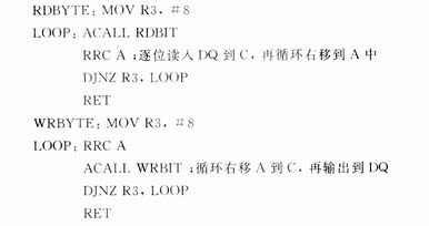

在上述时序模拟子函数的基础上,建立读、写一个子节函数,根据1-Wire协议的要求,传送数据时低位在前高位在后。
