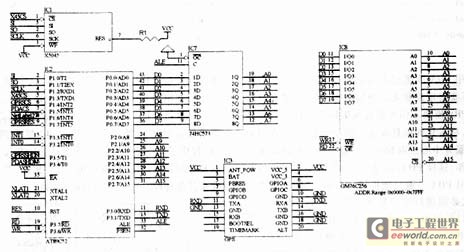

  在采用USB扩展串口之前,我们采用的是传统的解决方案。其应用电路如图2所示。
  采用这一方案有几个缺点:首先一个就是使用的芯片数量多,电路复杂;其次,GPRS通路与GPS通路都要经过MCU51,两路共享一个串口带宽。这样,两路都需要与终端主机进行通信时就会相互影响,从而导致通信速度下降,而这也是一个无法改善的缺陷。另外,这种方案需要外接稳压电源,无论是复杂性还是成本都会有所提高;还有一点,采用这种方案,必须针对MCU51进行编程,以使两路信道能够协调工作,不致发生通信冲突而丢失数据。因而编程也是一个不小的工作量。
