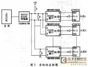

  系统由一台IBM-PC机和多个AT89C52单片机构成,采用主从式结构,以AT89C52芯片为核心的从机既可以独立地完成数据处理和控制任务,又可以将数据传给上位PC机。PC机将这些数据进行处理、显示、打印,同时将各种控制命令传给各个从机,以实现集中管理和最优控制。它们之间的通信由SN65HVD3082E芯片完成。组成框图如图3所示。在接口之间接有匹配电阻,用于吸收总线上的反射信号,保证正常传播信号干净、无毛刺(其取值与总线的特性阻抗相当)。当总线上没有信号传输时,总线处于悬浮状态,容易受干扰信号的影响。在总线上,差分信号的正端和+5V电源间接一个10kΩ的电阻;正端和负端之间也接一个10kΩ的电阻;负端和地之间再接一个10kΩ的电阻,形成一个电阻网络。当总线上没有信号传输时,正端的电平大约为3.2V,负端的电平大约为1.6V,即使有干扰信号,也很难产生串行通信的起始信号0,从而增加了总线抗干扰的能力。

  选用DAQ485A系列产品DAQ485A-6N作为RS-232/RS-485转换器。其一端为DB9S插头,可直接与PC机的RS-232口相连,而其另一端为四端子接线座,分别为A、B、GND、VCC。可由计算机RS-232口直接供电,亦可在VCC和GND间外接+5V直流电源;DQ485A转换器内部具有自动处理功能,外部电源不影响内部窃电,内部窃电亦不影响外部电源,因此,两者可分而供之,亦可同时供之。DAQ485A-6N系列使用了TI的E系列ESD保护器件,因此,适合于长线室外使用。图4是RS-232/RS-485转换器与RS-485的连线图。
