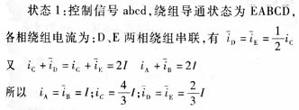

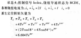

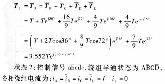

  主电路如图1示,下桥臂电流恒定值固定为相绕组额定电流的两倍2I。以半步运行为例,4-5励磁的20种通电状态中4相励磁与5相励磁交替进行,根据环分控制逻辑不难分析,主电路稳态等值电路基本结构为4拍一循环,所以单步响应特性也是4拍一循环。混合式步进电动机的驱动控制主要体现为对转矩矢量的控制,而绕组电流又直接与转矩相关。以一相绕组通以额定电流I产生的定位转矩T为基准,首先分析相邻4拍 绕组电流及其相应派生定位转矩矢量的变化规律。
  派生定位转矩矢量为:
  派生定位转矩矢量为
  派生定位转矩矢量为
  从以上分析可以看出:派生定位转矩矢量变化不均匀,表现在大小上不一样,转矩波动相当明显,最大值是最小值的2.15倍;相位变化也不均匀,5相励磁产生了附加步距误差。这些因素反映在步进电动机低频运行时,走步有明显的“强”“弱”或“重”“轻”,加剧了电机的低频震荡,这对低速工作是不利的,另外步矩角的不均匀也影响到系统的脉冲当量。

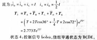

  若改下桥臂恒流斩波的电流恒定值随绕组励磁状态变化,可以改善定位转矩矢量变化的均匀性。具体分析如下。
  条件:B相下桥臂恒流斩波的电流恒定值为2I;D相下桥臂恒流斩波的电流恒定值为1.5I。各相绕组电
  条件:D相下桥臂恒流斩波的电流恒定值为2I;B相下桥臂恒流斩波的电流恒定值为1.5I。各相绕组电
  条件:D相下桥臂恒流斩波的电流恒定值为2I;A、E相下桥臂恒流斩波的电流恒定值为I;各相绕组电
  由以上分析不难看出,派生定位转矩矢量变化的均匀性得到较大改善,转矩波动相当小,最大值仅是最小值的1.11倍,且无附加步距误差。

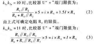

  按照改进方案,每相下桥臂恒流斩波的电流恒定值随绕组励磁状态变化,在下桥臂开通时根据励磁状态不同有I、1.5I和2I三种取值,电路如图3,通过开关切换改变电阻分压值得到所要求的电流设定值。模拟开关k1a和k2a可采用CD4066集成电路实现。
  由式(1)可确定电阻R?0和R?1的阻值。
  k1ak2a=10时,比较器U“+”端门限值为
  由上式可确定电阻R3的阻值。
