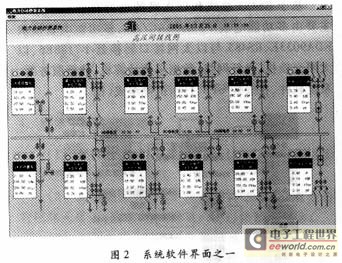

  自动抄表系统软件采用组态软件开发。它们在监控层一级的软件平台和开发环境中,能以灵活多样的组态方式(而不是编程方式)提供良好的用户开发界面和简捷的使用方法;其预设置的各种软件模块可以非常容易地实现和完成监控层的各项功能,并能同时支持各种硬件厂家的计算机和I/O产品,与高可靠的工控计算机和网络系统结合,可向控制层和管理层提供软、硬件的全部接口,进行系统集成。

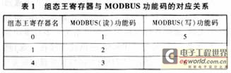

  北京亚控自动化软件有限公司开发的“组态王”软件,采用多任务、多线程,确保实时性;硬件驱动程序采用COM技术,速度快;支持各种常用电力通信规约,为用户提供了大量的电力专用控件、电力图库、电力通信规约驱动等,以实现电力监控特有的数据库显示、负荷曲线、开关控制、漫游、缩放等需求。我们选择了“组态王”来开发自动抄表系统软件,操作平台采用Windows2000。在设置多功能电表等设备时,首先设置通讯参数,如波特率、数据位、校验位、停止位,并与I-7188E5接口转换器虚拟串口及“组态王”软件中的设置参数相同;然后设置各台多功能电表和多功能电表模块的地址,同一条RS485线路上的设备地址不能相同;最后设置电压变比PT和电流变比CT值。由于MODBUS/RTU协议的通用性,对于多功能电表,在“组态王”软件中选用PLC/莫迪康/MODBUS(RTU)设备即可。多功能电表在使用说明书中提供一个MDOBUS/RTU寄存器地址表,如:地址0000存放A相电压数据。对于读取多功能电表的数据,MODBUS功能码为3,对照表1可知“组态王”中相应的寄存器为4。
  值得注意的是,标准MODBUS/RTU协议中,MDOBUS/RTU寄存器地址是从0000开始的,如上述的0000,而“组态王”提供的MODBUS/RTU驱动中,定义的寄存器地址则都是从1开始的,所以“组态王”要读取设备中的某一MODBUS地址时,除了寄存器要与相应的功能码对应之外,还要在设备寄存器地址基础上加1;对MDOBUS/RTU寄存器地址0000,0256,在“组态王”中需要用40001和40257对应。
  由于本系统中有约200台电表,每个电表最少有30个参数,变量很多,容易出错。为此,采用了“组态王”中的结构变量方式,每一种电表定义为一个结构变量(模板),结构变量下可包含多个成员(IO整型类型),每个成员即对应一个电表参数。
  (a)能显示整厂及各配电间的单线图。(b)能根据操作人员指令显示高压侧、低压侧及各用电回路的瞬时电量数据、准点电量数据、日平均功率因数、月平均功率因数、日负荷率、月负荷率、小时用电量、24小时用电量、月用电量、年用电量等供电参数的数据及图形;并可存储、查询、打印各种用电数据。(c)可对过压、缺相、超负荷等用电故障实时报警。(d)能自动对全厂及各部门的用电量进行统计,并生成月报表、年报表。(e)可用WEB发布各种用电数据,供有关部门查询,便于企业管理。
