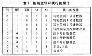

  8253的控制逻辑由5个控制信号和A0组成,对应的操作见表1。
  RL1,RL0——读/写操作位。00表示锁存数据,可随时读取计数器中的计数值;01表示只读/写低8位,高8位自动置为0;10表示只读/写高8位,低8位自动置为0;11表示读/写16位数据,先低8位,后高8位。
  M2,M1,M0——工作方式选择位。0~5表示方式0~5。方式0,计数完中断;方式1,可程控单触发操作;方式2,分频脉冲发生;方式3,分频方波发生;方式4,软件触发选通;方式5,硬件触发选通。其中方式0的工作过程如下:当程序送一控制字将所选的计数器置于所设定的方式后,该计数器的输出为低;当计数器初值装入被选中的计数器后,在外部输入的门控高电平的控制下,则可通过各自的计数脉冲进行递减计数。此时其输出仍为“低”。当计数器从初始值减到全“0”时,便产生一高电平输出,利用此输出信号向CPU发计数完中断;此中断请求一直保持到程序再次向计数器装入初值为止。
  BCD——计数方式选择位。1表示按十进制计数,0表示按二进制计数。
