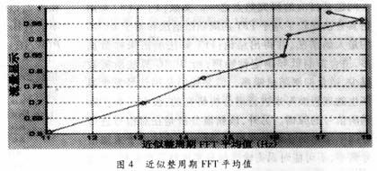

  通过变频器设置水泵工作频率为50Hz、47.5Hz、45Hz、……,以2.5Hz的步长逐渐降低,当低于35Hz时,水泵电动机就自动逐渐地停止旋转。对应每一个频率点,分别采样2048点数据。将2048点采样数据载入Matlab程序中,通过sptool工具箱对其进行近似整周期FFT计算。为了便于比较和提高计算精度,在每个泵频率点上,我们取了两段不同范围的采样数据,每一段都近似整周期采样,再求取两段的FFT平均值,如图4所示。横坐标表示谱分析得到的频率平均值f(Hz);纵坐标表示各泵频率点上电磁流量计显示的流量平均值(%)。
  (1)各泵频率点上计算得到的整周期FFT平均值随着“泵频率/流量”值的逐渐降低而减小。
  (2)根据用户手册知道LUGB型涡街流量计所能检测到的流体频率范围为13.191Hz~131.91Hz,这是该流量计用传统的电路阈值方法处理涡街信号时的频率检测范围。而用频谱分析方法处理该流量计的涡街信号,在“泵频率/流量”为35Hz/60.58%时得到的涡街信号频率为11.0726Hz,比用传统的电路阈值方法所能检测到的下限频率低2Hz左右。从这点看,频谱分析方法处理涡街信号要比传统的电路阈值方法优越,特别是在测量低流速段时。
