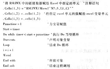

  在Excel中采用VBA控件,实现数据采集与记录,具体步骤如下:
  a.单击Excel主菜单的“工具”“宏”,选择“Visual Basic编辑器”。
  b.双击弹出窗口中的“Sheet 1,编写VB代码,其作用是把OPC/DDE链接过来的数据以历史记录的形式存在Excel表格中。
  c.单击VB编辑器窗口,这里以采样周期为1s,以20个记录数据为例编写VB程序如下。
  至此,系统就建立起来了。通过建立DDE动态数据链接,将PLC中的数据T4:0.ACC和N7:5的数值显示在Excel表中,达到了监视数据的效果。
