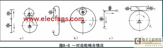

  1.一对齿轮啮合的传动比
  图8-6所示为一对齿轮啮合情况。判断两轴的转向,对于平行轴传动,两轴转向相同时(图8-6b的内啮合)传动比为正值;两轴转向相反时(图8-6a的外啮合)传动比为负值。即
         i12=n1/n2=ω1/ω2=±z2/z1
  对于非平行轴传动,其中传动比不能用正负号表示,齿轮的转向只能标注在图上。
