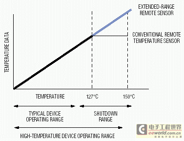

典型数字温度传感器IC用一个符号位和七个数值位表示温度,一个LSB对应于1°C,一个MSB对应于64°C。尽管有些数字传感器有更多位来表示更高分辨率的温度,但64°C的MSB将最高测量温度限制在128°C以内。宽量程的温度传感器能够测量的温度远高于这个128°C—通常可达150°C。实现这一任务最方便的方法就是将MSB的权重设置为128°C。这种情况下,温度数据的范围将扩展至255°C,远远超过了可用范围,因为不大可能遭遇127°C以上的温度。由于用来测温的半导体结的局限性,在所测温度超过约150°C时精度下降很快。
一些大功率芯片的最高工作温度依赖于时钟速度、工艺、器件封装和其它各种设计因素。通常,信号的完整性随着温度的升高而变差,直至电路不再满足规范要求。在许多CPU和图象处理器中,这种情况发生在100°C左右,但在一些高性能电路中,正常工作条件可延伸至145°C。如果器件在更宽的温度范围内仍能正常工作,为保证其工作在安全范围内,精确的温度测量非常重要。由于此温度范围的上限已接近晶片的极限温度条件,为避免器件失效和由此而导致的系统关断,温度监视就更加关系重大(图1)。
图1. 宽量程远程温度传感器能够监视高性能器件的整个工作范围。

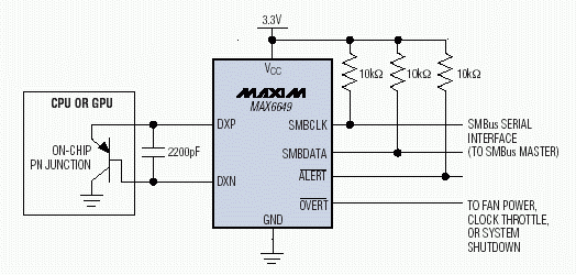

2003年,Maxim又推出了MAX6646/MAX6647/MAX6649,这三款宽量程远程温度传感器具有两线I²C/SMBus™兼容接口,特别适合于台式机、笔记本和服务器等应用。这些传感器在上至145°C的测量范围内具备1°C的精度(图2),是目前最精确的远程温度传感器。它们与工业标准器件MAX6692引脚兼容,并且寄存器也是兼容的。而在128°C以上,温度数据寄存器有一个附加的数据位可用于更高温度的测量。这些传感器还具有一些其他功能,例如指示过热和低温状态的热比较器输出,这些功能在高性能IC的监视与保护方面非常有用。
图2. MAX6649 测量CPU或图形处理器上热二极管的温度,60°C至145°C范围内精度达1°C。精度要求稍微降低一些,还可测量高达150°C的温度。

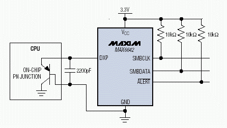

另外一个2003年推出的新型宽量程温度传感器是MAX6642 (图3),它是当前最小的、具有SMBus接口的宽量程温度传感器。它被封装于6引脚TDFN,占位面积3mm x 3mm,厚度仅0.8mm。精度在60°C至100°C范围内保证优于±1°C,100°C至150°C范围内保证优于±3.5°C。
图3. MAX6642是目前业界最小的远程温度传感器,测量温度可高达150°C。
