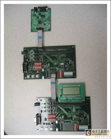

采用一对MAXQ2000评估(EV)板来开发本应用笔记的实例代码。需要两块MAXQ2000评估板执行这里的软件。一个MAXQ2000 (JTAG主机)运行实例代码;第二个MAXQ2000用作JTAG从机,由主机对它重新编程。两个MAXQ2000微控制器都采用了标准8.00MHz晶振。
在原型区安装一个2 x 5引脚插座对主机MAXQ2000评估板进行改动,原型区提供JTAG电缆主机侧连接。插座的引脚符合标准MAXQ JTAG插座布局,按照表1所示进行连接。

不需要对从机MAXQ2000评估板进行改动。按照上面的说明在主机MAXQ2000评估板的原型区安装2 x 5 JTAG插座。然后,将两块评估板连接起来;主机评估板原型区的2 x 5 JTAG插座和从机评估板的标准JTAG插座(J4)之间连接标准2 x 5 JTAG电缆(这种JTAG一般用于连接串口至JTAG板和MAXQ评估板)。JTAG 2 x 5连接器含在MAXQ2000评估套件中。
为简化起见,没有对主机评估板和从机评估板的JTAG电缆电源或者参考电压连接进行试验。而是设置两块评估板采用同一VDDIO电压(大约3.6V)工作。这种设置保证了主机和从机MAXQ2000采用公共I/O电源电平工作。
从机评估板还在插座J3上安装了LCD子卡(MAXQ2000-K01)。表2列出了两块电路板(以及串口至JTAG电路板)的跳线和DIP开关设置。注意:应断开未列出的所有跳线。图1所示为最终设置。

图1. JTAG演示板配置

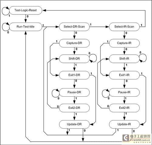

TAP控制器围绕状态机进行构建,如下面的图2所示。TAP状态机中有16个分立状态。根据TMS信号值,在TCK的上升沿从一个状态向下一个状态转变。例如,如果TAP控制器处于Select-DR-Scan状态,TCK出现了上升沿:
  • 如果TMS = 1,TAP控制器将转换到Select-IR-Scan状态。
  • 如果TMS = 0,TAP控制器将转换到Capture-DR状态。
通过这种方式,TAP控制器能够同步到任何需要的状态。对状态图(图2)需要注意两点:
  • 5个'1'转换(保持TMS高电平,同步TCK 5个周期)总是使状态机回到Test-Logic-Reset,而不论起始状态如何。这表明,如果不确定TAP控制器当前的状态,或者在某些情况下JTAG主机和从机间的通信中断,总是可以通过同步5个'1'转换,使TAP控制器回到已知状态。
  • 即使TCK时钟继续运行,也可以暂停JTAG通信,不确定地保持在Run-Test-Idle、Pause-DR或者Pause-IR状态,而不影响TAP控制器的状态。
图2. 测试访问端口(TAP)状态机

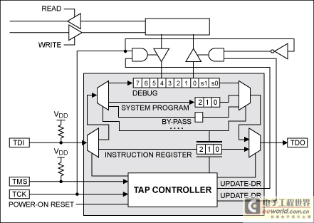

TAP控制器的状态机提供对两个控制寄存器的访问,而寄存器提供启动加载程序接口、调试接口以及其他功能。
  • IR (指令寄存器)宽度总是3位。该寄存器可以用作指数寄存器,控制DR的功能(参见下面)。
  • DR (数据寄存器)是TAP控制器中几个寄存器的访问点。当比特移入或者移出DR时实际访问的寄存器取决于IR当前值。
图3. TAP控制器中的寄存器访问
如图3所示,DR根据IR值而指向三个内部寄存器之一。
  • 如果IR = 011b,TAP控制器处于Bypass模式。在这一模式下(这是TAP控制器的默认模式),通过TDO,移入到DR (通过TDI)的数据被直接移回送出。通过TAP控制器移动数据并没有改变内部寄存器。
  • 设置IR = 100b,使TAP控制器处于System Programming模式。在这种模式下,移入DR中的数据被移入到3位系统编程寄存器中。该寄存器(也可以通过MAXQ微控制器ICDF寄存器的[3:1]位进行访问)控制MAXQ复位后进入正常程序执行模式还是启动加载程序模式。如果使能启动加载程序模式,它还控制启动加载程序使用哪一接口(JTAG、串口或者SPI)。
  • 设置IR = 010b,使TAP控制器进入Debug模式。在这一模式下,移入DR的数据被移入到内部10位调试寄存器中,可以被启动加载程序读取。启动加载程序输出的数据也通过该寄存器,在TDO上被移回送出(以及两个状态位)。该寄存器被用于启动加载程序模式和在线调试模式时的数据传送。
  • 在上面讨论的三种模式中,Bypass模式是"非工作"模式;它并不使用我们感兴趣的启动加载程序功能。System Programming模式虽然有这样的名称,但实际上并不用于启动加载程序的通信,只是使能对它的访问。一旦激活启动加载程序,开始进行通信,不再使用TAP模式。D
