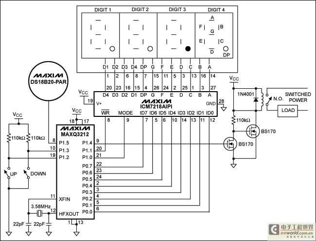

这个数字温度监控系统的实施非常简单,图1是系统的电路图。DS18B20 1-Wire®数字温度传感器用来检测环境温度,系统把这个温度与用户设置的温度门限进行比较,如果温度低于用户设置的门限,继电器将产生控制信号。通常情况下系统通过4位LED显示器指示环境温度,当用户设置温度时,LED用来显示用户的设置值。
MAXQ3212用作系统控制器,将两个按键开关连接到处理器配置为输入端口的引脚,实现用户接口功能(设置上、下调节)。另外一个微处理器端口用作信号输出,控制继电器动作。
图1. 系统电路图
利用一个4位、7段LED显示器作为系统显示,确保其在各种照明环境下提供有效显示,不需要额外的系统背光。
为简化处理器与显示器之间的接口设计,提供必要的驱动电流和多路复用开关,本系统选用了Maxim的8位LED显示驱动器ICM7218AIPI。该器件包含了所有与微控制器、共阳极LED显示器直接连接的电路。LED驱动器可以最多驱动8位数字,但本系统只使用了4位显示器。无需使用外部限流电阻即可驱动7段显示器的每一段。
系统输出控制标准电机继电器,把交流电切换到任意负载,可以按照负载的供电要求进行设置。系统采用了一个可以切换8A电流、线圈电压恰好是5V系统供电电压的继电器。当然,该继电器可以工作在任何不超过最终驱动FET (BS170)额定电压或电流的条件下。

MAXQ3212 I/O引脚
MAXQ3212共有15个端口引脚可以使用:端口0有8条口线,端口1有7条口线。与ICM7218显示驱动器通信最少需要10条信号线(引脚),4个引脚用于温度设置的上、下调节,继电器驱动以及DS18B20的通信,共占用14个引脚。默认情况下,MAXQ3212 15个引脚中的4个用于JTAG接口(P1.0、P1.2、P1.3、P1.4),1个用于做复位输入(P1.1)。虽然这5个信号控制调试功能,但也用作其它功能。在整个调试过程中需要特别考虑。
将控制位TAP和RSTD设置到相应电平(分别为0和1),这5个引脚的默认调试功能可以被禁,可作为普通引脚使用,不再用于调试功能。本设计中,最终调试的应用程序是显示部分,因为它们需要大量的I/O引脚,但功能比较简单,仅需要少量的调试工作。
汇编程序在指令禁止这五个调试控制信号之前插入较长的时间延时(大约5秒钟),这个延时允许调试板在禁止调试控制之前仍然具有处理器的控制权。由此,调试板能够在必要时对器件进行控制。
显示器选择
对显示器的选择主要考虑温度监控器用于室内还是室外,光线的亮暗程度。这样做的目的是希望在除了强光照射情况(比如阳光直射的室外)以外,在各种光照条件下都能看清LED的显示结果。通常采用简单的彩灯就可以提供必要的显示对比度和可见性。LED显示器不再需要额外电路,比如背光电路。
本应用中不使用多路复用器,需驱动4位、每位7段的LED。不包括小数点位,共需要28条独立的信号线(4位 x 7段)。显然,如果没有其它电路的话,MAXQ3212无法提供这么多端口信号。所以,我们选用了ICM7218解决这个问题,其内部多路复用器可以提供最多8位显示,不需要额外的限流电阻可直接驱动LED显示。简单通过8位信号和2路控制(模式、写操作)就可以与处理器连接。
用户输入门限设置
鉴于MAXQ3212的端口资源,不可能为用户输入温度门限提供一个并行接口。所以,采用简单的上、下调节键增大或降低温度门限。在系统初始上电时,软件会把温度默认值设置为+72.5°F,并把这个值存储到MAXQ3212 EEPROM内。如果用户增大或降低温度设置点,新的温度值就会存进这个EEPROM。由于EEPROM为非易失存储器,即使在掉电情况下数据也不会丢失。
检测到按键动作时候,LED会显示当前的设置点。为了帮助指示正在显示的是温度门限,微控制器会打开最后一位小数点 (通常为关闭状态)。如果按键保持足够的时间,温度会以大约每秒0.5°F的速度递增或递减。达到所要求的温度时,用户可释放按键,立即建立新的温度门限。显示器随后返回到环境温度值,最后一位小数点关闭。

双FET线圈驱动
本应用使用两个场效应管(FET)与处理器的输出端口连接,控制继电器开关。MAXQ3212端口的复位默认状态是弱上拉,高电平。因此,上电时其端口引脚为高电平,直到应用软件改变其状态。如果利用一路n沟道FET (BS-170)控制继电器线圈的供电,在处理器上电时,这个端口的默认状态就会触发继电器动作。直到应用软件将其置0为止。这种状态是不期望出现的,因为继电器被错误地触发,导致了一次不需要的动作。为了解决这一问题,电路采用了2个串联FET,共同控制继电器动作,处理器上电后的默认状态不会触发继电器。
