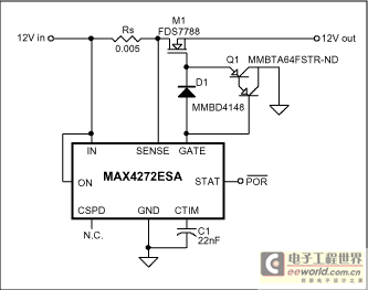

只需增加一个PNP型达林顿管Q1,即可极大地缩短大短路电流的持续时间,如图2所示。二极管D1允许栅极在导通状态下正常充电,而关断时控制器的3mA栅极放电电流改为直接驱动Q1的基极。然后Q1在约100ns时间内迅速完成栅极放电。这样,发生短路时的大电流持续时间大为缩短,仅略大于快速比较器350ns的延迟时间。
图2. 具有快速栅极下拉的热插拔控制器

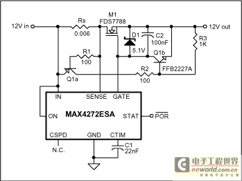

借助图3所示的电路,可以将短路电流限制在约100A以下,持续时间小于200ns。当RSENSE两端的电压差达到约600mV时,PNP型晶体管Q1a将触发并驱动NPN型晶体管Q1b,从而使M1的栅极电容快速放电。
图3. 具有快速短路峰值电流限制功能的热插拔控制器
M1栅极和源极之间的C2可进一步减小发生短路时作用在栅极上的正向瞬态阶跃电压,该电容的取值范围为10nF至100nF。
齐纳二极管D1用来将VGS限制到7V (MAX4272提供该电压)以下的某个值。
虽然齐纳二极管D1在偏置电流为5mA时的额定值为5.1V,但在本电路中,MAX4272仅能输出100µA的栅极充电电流(齐纳二极管偏置电流),因此D1会将VGS限制在3.4V左右。受到限制的VGS可降低ID(ON),当然RD(ON)会增大一些。根据MOS管的数据资料可知:VGS为3.4V时RD(ON)为5mΩ,VGS为7V时RD(ON)为3mΩ。这样可以更快地关断M1。
D1和C2也可以用在图1和图2的电路中,以降低短路时的ID(ON)。

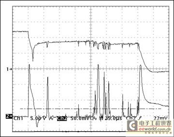

通常人为制造短路将产生如图4所示的电容放电电流和电压波形。上方曲线是选择5V/div档位时记录的短路输出电压, 可以看出大部分时间(25µs/div)内电容放电不足一半。下方曲线是选择25A/div档位时记录的短路电流,可清楚地显示出接触是断断续续的。
图4. 不规则的机械短路信号波形

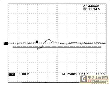

构建ESR低于5mΩ的电源也不容易。尽管如此,仍竭尽全力构建了一个低ESR (4–5mΩ)的电压源,经细心测量,可知在100A短路情况下电压下降440mV。该电压源的输入端直接并联了1个5500µF的计算机等级电解电容、1个3.3µF多层陶瓷电容以及6个100µF专业聚合物铝电解电容,并由1个10A电源驱动。

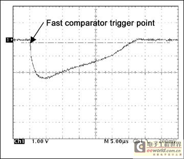

图1所示电路(未作改进)的短路电流波形如图5所示。由于测量的是电流检测电阻RS两端的电压,并且示波器地与测试电路的+12V输入端相连,因此信号波形看上去是反相的。RS为6mΩ,电压档位选择1V/div,峰值电压为2400mV或400A。电流波前并不像接触良好时一样陡峭。
图5. 电路未作改动时具有400A峰值短路电流

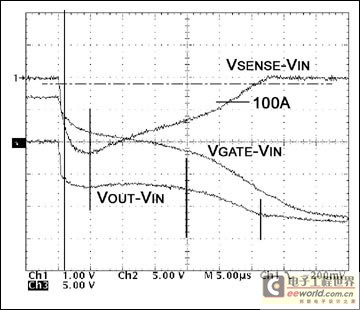

观察图6所示的电压信号波形有助于加深理解,图中给出了短路时的输出电压、M1栅极电压波形以及RS两端的电压。所有电压均以+12V输入为参考。
图6. 电路未作改动时的短路电压和电流波形
VOUT - VIN信号波形显示,短路期间VOUT下降了7V,这表明短路阻抗只略低于总电路阻抗的½。更低阻抗的短路故障会产生高于400A的峰值电流。信号波形还表明在开始的300ns内短路不是完全牢固可靠;这导致了VSENSE信号波形缓慢下落。
由VGATE波形可以看出,最初VGS = 7V,由于VOUT下降,1µs后增至10V左右。5µs后VGS仅降至9V,20µs时降至6V,33µs时降至4V。由于放电电流仅为3mA,因此栅极放电缓慢。这样一来,发生短路故障后27µs内短路电流仍为100A。

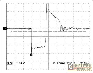

图2的快速栅极下拉电路不大会降低最初的短路电流,但PNP型达林顿管下拉会迅速终止电流信号波形。这种配置下的短路电流信号波形如图7所示,峰值电流仍为2400mV或400A,但快速比较器在370ns触发后,电流可在50ns内阻断。还应注意,短路电流信号波形是非常陡峭的,表明机械短路非常可靠。
图7. 快速下拉电路的短路电流波形
当电路电容给输入电容充电时电源电流发生反向,并导致+12V输入端出现一个小幅正向过冲。

利用该技术可将背板电源干扰降至最低,如图9所示,会在测试方法一节中提到的+12V电源上产生小于±500mV的峰值电压干扰。
图9. 图3电路发生短路时引起的背板干扰
再次看到陡峭的电流波前,表明这是一个质量非常高的短路状态。遗憾的是,很难复现这样的陡峭电流波形。

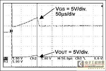

PNP-NPN检测/下拉电路终止短路电流(然后解除控制)如此迅速,以至于MAX4272快速比较器没有足够的时间触发(响应时间 = 350ns)。图10显示了500µs时段的VGS信号波形(短路开始后450µs)。由于100µA的栅极充电电流仍然存在,已经被放电的栅极电压又开始上升。大约130µs后,栅极电压被充分充电(3V),VOUT升至大约1V,这时短路电流再次开始流动。重新充电的过程很慢,足以使快速比较器在电流为33A时触发(200mV/6mΩ),IC将执行关断和闭锁操作。
图10. 短路情况下 VGS的时间压缩视图
