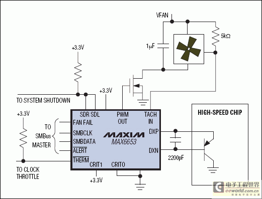

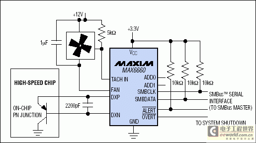

这种IC的例子有两个,一个是直流驱动,另一个是PWM驱动,如图1和2所示。图1中的IC远程检测温度并根据温度控制风扇速度。该芯片通过一个内部功率晶体管产生一个直流电源电压。图2中的IC具有类似功能,但通过一个外部晶体管以PWM波形来驱动风扇。两者都具备完整的热故障监测和过热输出,如果高速芯片太热可用来关断系统。
图1. 线性(直流输出)温度传感器和自动风扇速度控制器。根据高速芯片的温度自动控制风扇速度。风扇的转速计反馈允许风扇控制器直接调节风扇速度。系统关断输出防止高速芯片到达毁灭性温度。
图2. PWM输出的温度传感器和自动风扇速度控制器。根据温度来自动控制风扇速度。时钟节流和系统关断输出防止高速芯片达到毁灭性温度。将CRIT0和CRIT1管脚连接到电源或地可选择默认的关断温度门限,即使系统软件挂起时也能确保安全。
