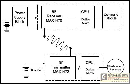

摘要:当今超过70%的已生产车辆将遥控车门开关(RKE)系统作为标准或者可选的配件。遥控车门开关(RKE)系统包括一个钥匙扣发射机和在车辆里的一个接收机。在美国和日本该系统使用315MHz的频段,而在欧洲则使用433.92MHz的频段。本篇文章给出了遥控车门开关(RKE)系统原理框图。
关于遥控车门开关(RKE)系统
当今超过70%的已生产车辆将遥控车门开关(RKE)系统作为标准或者可选的配件。RKE系统是一个大量生产的售后市场配件。大多数的RKE系统能够报警防止汽车被偷窃以及锁住和开锁车门和汽车尾部行李箱。其中一些系统还包括遥控启动汽车和汽车寻找的功能。
RKE系统包括一个钥匙扣发射机和一个在车辆内部的接收机。在美国和日本该系统通常使用315MHz的频段,在欧洲则使用433.92MHz频段。欧洲也为RKE系统开放了868MHz频段以满足遥控车门开关系统日益增长的需求。
大多数RKE系统设计中的最大挑战性是在RKE发射机和接收机中实现低功耗,同时能够实现远距离通信与可靠性。在"设计遥控车门开关(RKE)系统."中将详细讨论这些问题。

图1. RKE系统原理框图
