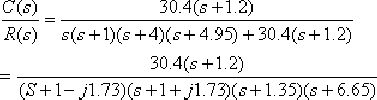

(6)它的闭环传递函数为:
或直接由如下的Matlab命令得到:
zpk(feedback(G0*Gc,30.4))
Zero/pole/gain:
(s+1.2)
