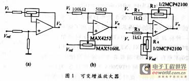

  数字电位器的额定阻值误差大,一般在(20~30)%,主要是由p型硅扩散层的表面电阻率及内部开关的导通电阻等工艺方面的差异引起的。数字电位器的温度系数也大,如MCP4××××系列(Microchip公司)为800ppm/℃,这是半导体器件共有的缺点。但是,每个数字电位器中每一级电阻值的增量一致性很好;在双数字电位器、三数字电位器和四数字电位器中,各个电位器的阻值是精密匹配的(因工艺相同)。据此,合理设汁应用电路和恰当选择数字电位器的型号,可充分利用精密匹配的优点,大大减小额定阻值误差和温度系数造成的影响。
  选择双数字电位器将可变增益差分放大器设计成图1(c)的形式[2](用单数字电位器作R2,R4为固定电阻),则可始终保持集成运放的同相端和反相端对外的电阻相等,从而始终保持很高的CMRR,亦即抑制了温漂误差。

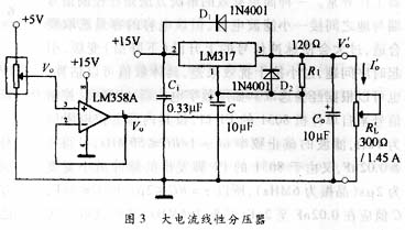

  为了得到更大的电流,本人用集成三端稳压器设计了图3所示的大电流线性分压器[4]。LM358为单电源通用集成运放,LM317为正电压可调集成三端稳压器。LM358接成电压跟随器,输出电压跟随分压器的输出电压V0。电压跟随器的输入电阻Ri≥400MΩ(Ri相当于分压器的负载电阻RL),输出电阻R0≤1Ω。满足(RL/R)→∞的条件(R为数字电位器的额定阻值),故从根本上消除了传感器负载特性的非线性。
  根据LM317的内部电路结构和工作原理可知,稳压电路的输出电压可写为
  因LM317具有优良的稳压性能(电流调整率约为0.3%),故允许负载回路电流I′0在零到LM317的最大输出电流之间变化。常见的LM317的最大输出电流在100mA至数安培不等(与LM317的具体型号有关)。
  综上,本设计既从根本上消除了分压器负载特性的非线性,又很好地解决了分压器负载能力弱的问题。
  在图3中,电容C1和C0分别为稳压电路的输入电容和输出电容;二极管D1、D2均为LM317的保护二极管;电容C用于滤除电压跟随器输出电压中的纹波和干扰。
  测试表明:该电路充分利用了集成三端稳压器稳压性能好、输出电流大的优点,输出50mA电流时的最大非线性误差只有0.4%(用LM317T)和0.7%(用LM317L),作为大电流线性分压器具有良好的性能。
