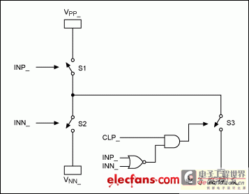

MAX4940高压数字脉冲发生器
图1给出了MAX4940的基本功能图,其中包括4个通道的高压数字脉冲发生器(图中只画出了4个通道中的一个)。
  • S1和S2开关(分别连接VPP_和VNN_)具有200V耐压和2A驱动能力。
  • S3开关(数据资料中称为箝位开关)具有200V耐压和1A电流驱动能力。
  • 数字脉冲发生器可以工作在双极性和单极性应用,支持下列应用:
    • [VPP, VNN] = [+100V, -100V]双极性脉冲
    • [VPP, VNN] = [0, -200V]单极性负脉冲应用
    • [VPP, VNN] = [+200V, 0]单极性正脉冲应用
  • INP_和INN_分别控制开关S1和S2。
  • INC_控制开关S3 (箝位),但也受S1和S2制约。大多数应用中,INC_不需要驱动,可以始终将其保持高电平,而只驱动器INP_和INN_。此时,每次S1和S2关闭后,S3都会激活。
图1. MAX4940功能框图(4个通道的其中一路)

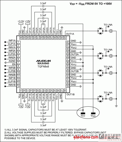

双极性脉冲
图3. MAX4940典型的4通道双极性数字脉冲发生电路

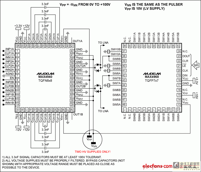

图4. 使用MAX4940和MAX4968双极性应用,大大简化高压供电设计
注:
  1. 为方便起见,只有两个通道连接到MAX4968,配置为1:2高压MUX。
  2. 只需要两个高压电源(VPP,VNN)。
  3. MAX4940的裸焊盘(图4没有画出)必须连接到VNN。

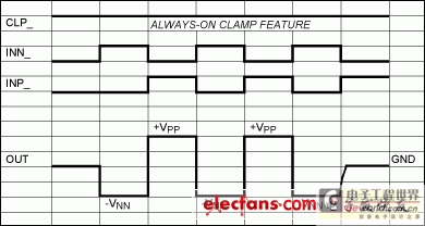

图5. MAX4940和MAX4968在双极性、负脉冲应用中的脉冲、开关信号波形
注:CLP_始终为高电平。每个通道只需要2个控制信号,提供3电平发射。

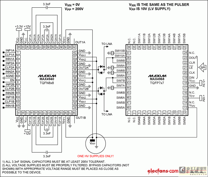

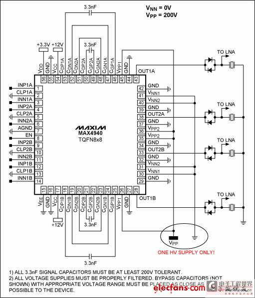

单极性正脉冲
图6. MAX4940在单极性正脉冲中的应用
图7. MAX4940和MAX4968在单极性中的应用,减少对高压电源的需求
注:
  1. 只需要一个高压电源。
  2. 注意,CGN_可以直接连接到CDN_,使每个通道省去一个电容。
  3. MAX4940不再需要VEE (VEE接地)。
  4. 信号耦合电容耐压需大于2
