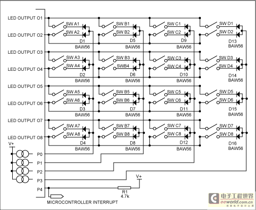

图1. MAX6954/MAX6955的标准32键连接
表1和图1给出了MAX6954/MAX6955的标准8键连接。键切换电路按照4 x 8矩阵(4列、8行)读取32个按键的状态。键盘阵列的8行由8个LED阴极驱动器输出(LED输出O0至LED输出O7)驱动。作为多层LED驱动的一部分,这些LED阴极驱动输出依次拉至低电平320µs (标称值)(顺序驱动LED)。这些驱动器输出分别用来拉低键开关的一端,键的另一端连接在4个输入引脚(P0至P3),这4个输入引脚从内部拉至MAX6954/MAX6955的高电平V+。按下开关时,P0、P1、P2或P3将由相应的LED输出Ox拉至低电平,MAX6954/MAX6955检测按键,并为按键提供去抖。
多个按键被同时按下时,与开关串联的二极管可以防止2个或多个LED阴极驱动输出短路。例如,同时按下SW A1和SW A2时,与按键串联的二极管可以避免LED输出O0与LED输出O1短路,因为在任何情况下至少有一个二极管为反向偏置。二极管采用的是低成本、共阳极的BAW56,SOT23封装。

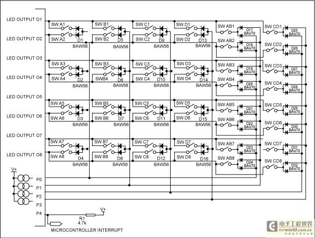

针对这种特殊情况,我们发掘了一种冗余情况。许多应用中只需要了解某一个按键是否被按下。通常,同时按下两个按键的情况被认为是错误的键输入,或者是进入工厂诊断模式。这种两个按键同时按下的情况是一种“冗余”情况,我们把新增按键连接成好像某一对儿键被同时按下的情况,表2和图2所示电路通过组合P0、P1、P2和P3扩充了16个按键。例如,当SW AB1按下时,对于MAX6954/MAX6955而言,所表现出来的状态与SW A1和SW B1同时按下的情况相同。只要每对儿按键(如SW A1和SW B1)的物理位置不相邻,这种扩展架构即可有效工作。软件设计应保证在MAX6954/MAX6955的最小去抖周期内响应按键的/IRQ,保证每个对应于按键扫描的结果都经过适当的分析处理。如果软件对/IRQ响应较慢,将无法区分同时按下两个按键的情况(鉴别增添的按键状态)和顺序按下相同的两个按键的情况。无论是哪种情况,按键去抖寄存器0x08-0x0B将简单地显示每个键位置位。

每个附加按键需要一个双二极管(如低成本、共阴极的BAV70,SOT-23封装), 按下开关时,P0和P1或P2和P3被同时拉低。
图2. MAX6954/MAX6955扩展后的48键连接

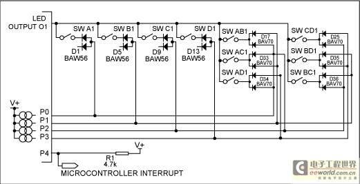

图2和表2通过组合P0、P1、P2和P3扩充了16个按键。实际上,对于P0-P3键扫描输入还存在另外四种可能的两键组合方式。如果使用了6种两键组合方式,按键数量将增加到80个,如表3所示。图3给出了6个附加按键在LED输出O0行的连接方式。每个附加按键需要一个双二极管。

图3. MAX6954/MAX6955扩展后的80键连接
