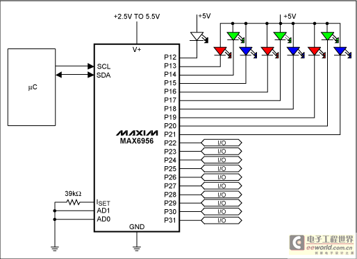

图1给出了在没有限流电阻的情况下,采用MAX6956驱动十路白光和RGB LED的简单应用范例。
图1. MAX6956应用电路
