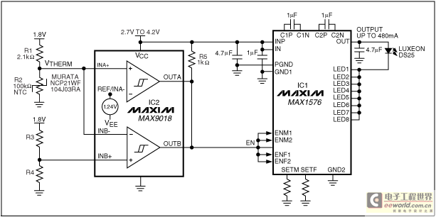

图1电路包括一款适合于照相机闪光灯应用的电荷泵调节器(IC1),该器件可以为最多8 只白光LED (WLED)提供调节电流。并联所有8路驱动器,可以为单个1W、LUXEON Star大功率WLED模组提供高达480mA电流。当开漏输入EN被拉到地时,IC1进入关断模式。
图1. 电路驱动一只大功率WLED,当温度过高以及热敏电阻发生开路或短路故障时,将关闭LED
可以利用一只热敏电阻和一个带内部基准的双路开漏极比较器(IC2),来构建空间紧凑和极具成本效益的热关断电路。VTHERM跌落至1.2V内部基准电压以下时,比较器A将EN拉低到地。当热敏电阻(R2)温度很高时,就会执行该操作。比较器B用于提供开路失效保护功能,即当热敏电阻的接点断开时,EN将被拉低。热敏电阻发生开路故障时,VTHERM被R1拉高,从而使比较器B拉低EN。电阻分压器R3-R4设定开路故障的门限电压,电阻R1和热敏电阻R2设置热关断门限。
