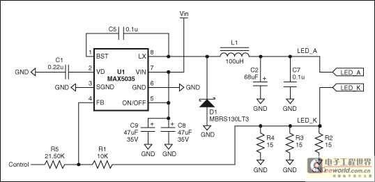

    图1是基于固定频率、高集成度PWM开关转换器MAX5035的高亮度LED电源原理图,输出电流可达1A。另一类似器件MAX5033的输出电流可以达到500mA。这款基于电感的buck调节器能够准确控制流过LED (或几个串联LED,总电压为12V)的电流。MAX5035的开关频率为125kHz,输入电压范围高达76V (需使用更高额定电压的输入电容和二极管)。此电路可以在较宽的输入电压范围内控制并保持恒定的LED电流。表2总结了该电路的设计规格。
    图1. 通过调节控制电压(0V至3.9V),MAX5035 LED电流驱动器能够在LED_A和LED_K端产生近似350mA至0mA的输出电流。
    表2. 图1电路的基本参数
    参数
    最小输入电压(V) 7.5 (大多数单LED)
    最大输入电压(V) 30 (受D1和C8、C9限制)
    最大输出电流(mA) 350 (VCONTROL= 0V)
    最大输出电压(V) 12 (由MAX5035内部限制,输出电流350mA)
    控制电压范围(VCONTROL) (V) 0 (满电流)至3.9 (全部调暗)

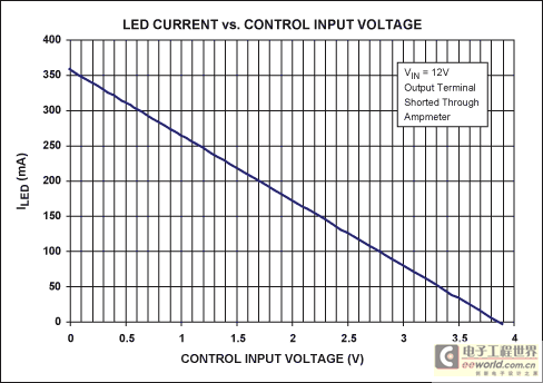

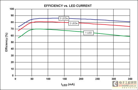

    利用图1电路在控制端作用一个电压调节LED电流(图2)。图3给出了这一控制架构的效率。
    图2. 图1电路中LED电流随控制电压的变化关系曲线,电流测量值通过连接在LED_A端和LED_K端的电流表得到。
    图3. 图1电路在驱动一只、两只或三只绿色350mA串联LED时,调节器效率与LED电流的关系曲线。
    控制电压与三个并联检流电阻的电压共同作用到IC的反馈(FB)引脚。IC的内部控制环路使FB引脚的电压保持在大约1.22V,因此,由于控制电压与电流检测电压都必须保持在1.22V (由电阻R1和R5设置),更高的控制电压将产生更小的电流。
    以下等式除了适用于本例外,还可用来设计其它的输出电流和控制电压:
    其中:VREF = 1.22V、RSENSE是R2、R3与R4的并联电阻值(= 5Ω)。

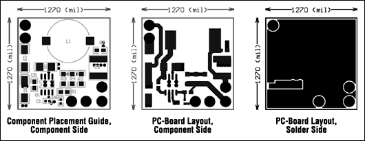

    图5. 图1所示电路的PCB布局图
