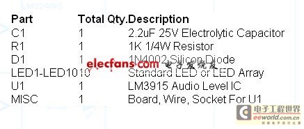

  零件
  注释
  1。V +可以在任何地方从3V到20V。
  2。输入是专为标准音频线电压(1V PP)和最大输入电压为1.3V。
  3。引脚9可从地面断开,使电路使用一个移动点,而不是一个条形图显示。
