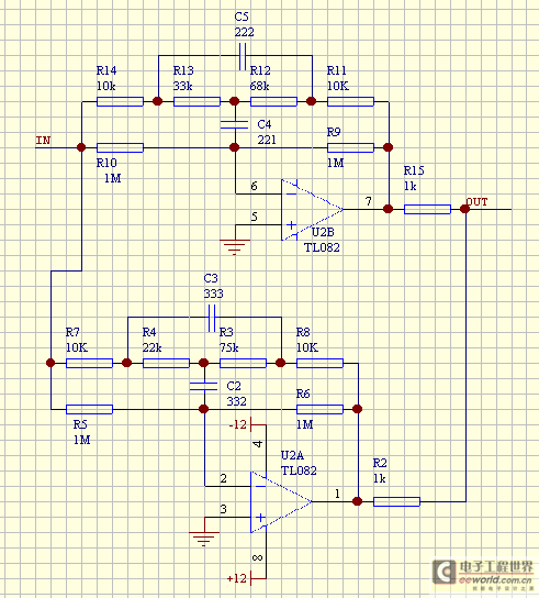

设计音响电路当然是电子工程师的事,不过如果电子工程师不学一点声学知识的话,设计出来的东西就只能叫作机器而不是音响。虽然大多数音响器材厂家常常吹嘘他们对音乐的理解是多么的深刻,但你大可不必太当真。下面介绍的卡拉OK人声增效电路,是笔者小小的得意之作。当年笔者曾经在一家知名的音响器材厂家做设计,在一款入门级的卡拉OK功放机设计中,笔者将这个电路接在了话筒放大电路后面,结果这款机的卡拉OK演唱效果超过了同厂的高档机,令哪些资深的工程师和老板都感到惊讶,其中的奥秘在当时可是不传之密哦。

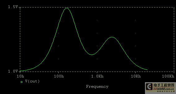

  电路很简单,两个结构相同的滤波器,一个将150Hz处的频率提升,使人声变得丰满,中气十足,一个将2400Hz处的频率提升,使人声变得明亮,齿音也得到了很好的表现。效果的提升是基于声学知识中声波的音感分析原理,电路则是实现的手段。下边的是本电路的频率响应图,说起来挺简单,看起来也挺简单,可唱起来,有点歌星的味道哦!
