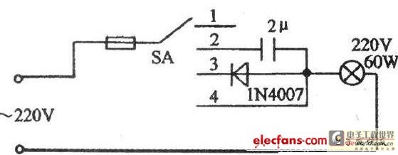

现在控制白炽灯亮度大都使用双向晶闸管来控制,这种方法控制亮度均匀,但是电路较复杂,成本也较高。其实在对白炽灯的亮度控制要求不是很细致地方,可采用如下图所示的方法进行控制。
  当开关SA拨到“1”时灯灭;当开关SA拨到“2”时,白炽灯通过电容降压发出微光;当开关拨到“3”时,电源经二极管半波整流给白炽灯供电,白炽灯亮度差不多为正常发光时的亮度一半;当开关SA拨到“4”时,白炽灯正常发光。
