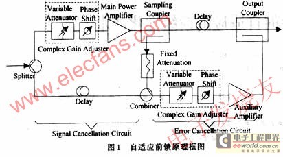

图1所示是基本的前馈环框图。未失真的抽样信号经延迟后与主放大器放大的信号经过适当的衰减耦合后在0°~180°合成器中比较。如果主放大器无增益和相位失真,合成器产生零输出。若主放大器有任何增益和相位失真、压缩或AM-PM效应,合成器输出端就会有小的RF误差信号,输入到误差放大器放大到输出抽样信号的电平,主信号经延迟并补偿误差放大器的延迟后与误差放大器的输出合成校准后输出。必须强调,相位与振幅的校准——加或减,全都在RF下进行,而不是在视频或基带进行。即校准在最终带宽内进行。最终带宽由系统各种元件的相位、振幅的跟踪特性决定。
这种系统的工作原理很好理解,定量分析则要深入讨论,主要包括主功率放大器和误差功率放大器功率容量的分析,误差放大器的非线性贡献;不完善的增益、相位跟踪特性的影响等。最简明的办法是首先分析主放大器存在增益压缩和AM-PM转换失真时连续波扫描时环路的静态特性。所谓“静态”,定义为在可变包络激励下,系统的失真特性。

本文采用梯度法实现自适应性前馈线性器。这种方法主要是计算到达最小点的曲面的梯度,采用复相关器用来计算梯度。前馈线性器有2个环路:信号抵消电路和误差抵消电路。线性抵消电路目的是消除功率放大器输出信号中线性部分,只剩下失真。复系数α驱动直角坐标形式的复增益调节器,采用复相关器来优化复系数的相位,并衰减相位相反的上下支路,这样就抵消了功率放大器输出信号的线性部分,剩下的失真信号进入第二个环路。下支路的失真信号和功率放大器上支路的输出构成了误差抵消电路。系数β调整下行支路的复增益调节器,以便与上行支路的失真的相位相反。采用两路调制信号输入,间隔100 MHz,载波的频率取1.0 GHz,α取-0.1,β取-0.01,并采用迭代最小均方进行寻优,采用直角坐标向量调制器,为简化起见,采用理想无源元件。仔细选择适61应参数,最好的方法是确保信号抵消电路环(α适应系数)在误差抵消电路环(β适应系数)开始收敛前收敛到一个较小的范围内。

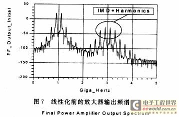

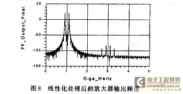

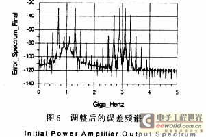

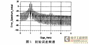

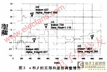

利用ADS2003进行系统级的仿真,在功率回退5 dB的情况下其仿真结果如图3~图8所示。图3表示自适应调整过程中α、β实部和虚部的变化情况,由图可以看出α的调整过程要先于β的调整。三阶、五阶交调总的变化趋势可以从图4看出,由图可知当调整继续进行下去三阶交调改善40 dBc,而五阶交调稳定后改善65 dBc。图5表示初始的误差频谱,图6表示调整后的误差频谱。图7表明功率回退5 dB的情况下产生较大的交调功率和谐波。图8表示经过自适应处理后前馈线性化器的输出。仿真结果表明经过自适应前馈处理,三阶交调和五阶交调均得到明显改善,功放的线性度明显提高。
