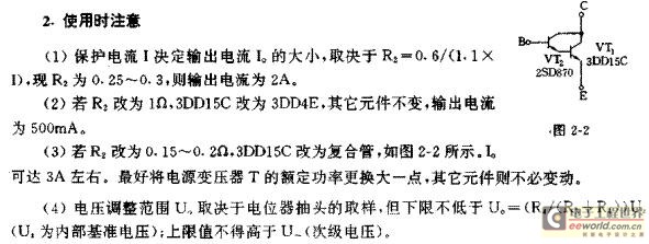

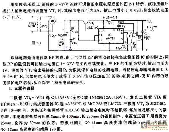

1-37V 2A可调稳压电源电路
2012-02-28 15:05:54来源: 互联网 关键字:可调  稳压电源  电路
1-37V 2A可调稳压电源电路
