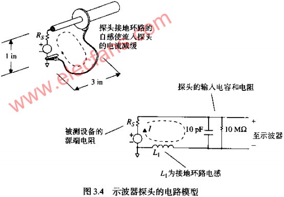

在图3.4中,接地环路的尺寸是1IN*3IN。这类探头的接地导线典型的尺寸是美国线规(AWG)24,线径为0.02IN。采用附录C的电感计算公式,对于矩形回路,得到的电感应该是:
