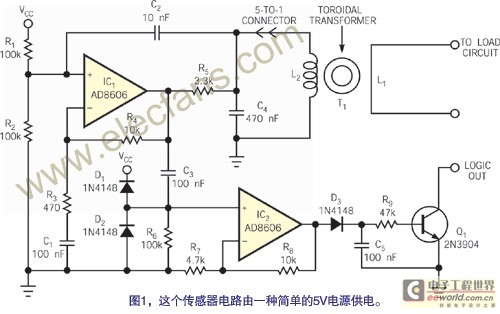

图1所示的电路能检测出高可靠性通信电源中小型断路器或强击穿能力保险丝的开路状态。当故障引起电磁传感器的阻抗发生变化时,这一电路就会产生一个报警信号。

电容器C4和变压器T1的次级电感L2的谐振频率约为42 kHz,这一频率可使音频、射频(RF)和测量仪噪声频段内产生的噪声降至最小程度。运算放大器IC1以及相关的元件构成了一个增益为20的交流耦合正反馈放大器。在正常工作时,完好的保险丝或闭合的断路器通过T1的单匝初级(检测)绕组形成一条低阻抗通路。变压器的作用就是使在C2、C4和R5的连接点呈现一个低阻抗,同时将IC1的环路增益降低到一个不足以维持振荡的数值。

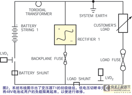

当故障发生并切断T1初级绕组中的电流时,T1 的次级阻抗增大,使得电路达到全闭路增益,并使IC1以(由L2和C4决定的)42 kHz的频率振荡。在故障情况下,T1的匝数比会使注入直流总线中的宽带传导噪声低于10 mV。电容器C3将振荡信号耦合到增益为3的放大器IC2,IC2又驱动由D3和C5组成的峰值检测器。晶体管Q1饱和,并为一个外部报警器提供一个逻辑低电平信号。图2示出了一种检测备用电池电路故障的典型应用电路。

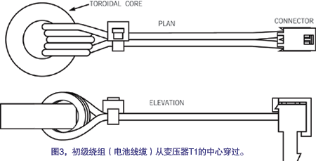

要注意的是,磁芯的中心区域必须为电池线缆(初级绕组)和次级绕组留出空隙。本变压器采用Philips公司的3C85环形铁氧体磁芯(零件号为TN 16/9.6/6.3-3C85),而次级绕组由5匝0.2mm2的绝缘铜线组成。(不过,Philips公司已停止生产3C85铁氧体磁芯。Ferroxcube公司的型号为3C90的铁氧体磁芯可用作为替代品,图3示出了完整的变压器。
