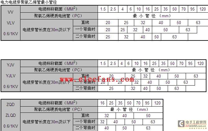

电力电缆穿聚氯乙烯管最小管径表
2012-02-01 17:35:20来源: 互联网 关键字:电力电缆  聚氯乙烯
电力电缆穿聚氯乙烯管最小管径
注:适用于三芯、三芯+N及四芯等截面电力电缆。
