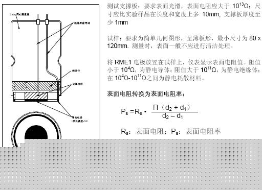

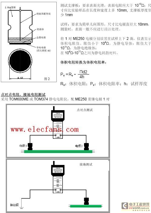

l 测试仪器:重锤式静电电阻测试仪(测试方法:直流法)
表面电阻和表面电阻率测试
采用TOM600ME或TOM374静电电阻仪,配RME 1同心圆重锤电极(如图1)
体积电阻和体积电阻率测试
采用TOM600ME或TOM374静电电阻仪,配ME250重锤电极1对(如图2)
