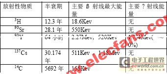

其它可利用的物质 90Sr 和 137Cs,这两种物质均为原子反应堆核裂变后的物质,半衰期分别为28.1 年30.2 年它们都是纯β放射物质,但β射线能量较高,下表介绍几种放射性物质的特性。90Y 为90Sr 衰变后的物质,有弱的 ? 射线,其它物质衰变后均为稳定物质。以上观点仅供大家参考。
