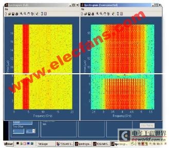

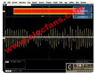

如前所述,查看来自发射机的UWB信号的唯一方式是直接捕获信号。工程师需要作为实时(单次)波形准确地捕获UWB 频谱的数千个符号。图4 显示了这样一个RF 采集,在40 GS/s采样率下时间周期约为1600 μs。扩大采集显示了发送的数据的RF内容。在这种情况下,RF信号占用下方DS-UWB 频段,但从电压随时间变化曲线中看,这一点并不明显。在作为频谱图显示数据时,可以更好地观察占用带宽(图5)。这些数据与图4 相同,但显示为频谱图,即频率随时间变化曲线,其中用颜色等级表明每个组合实现的频次。在本例中,可以看到频谱在传输期间基本保持不变。
UWB发射机并不总是这样。在传输开头和结尾,在RF数据中可以看到可识别的码型。
图4. TDS6154C 上DS-UWB 发射机的电压随时间变化曲线显示了多个微波,以把信号置于下方DS-UWB 频段中。上方频段跳变中的微波约是这一频率的两倍。
图5. TDS6154C 上40 GS/s 采样率下DS-UWB 信号的频谱图显示了带宽在测量期间一直固定在大约2 GHz。
