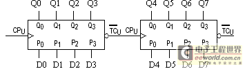

计数器级连使用
一个十进制计数器只能显示0~9十个数,为了扩大计数器范围,常用多个十进制计数器级连使用。
同步计数器往往设有进位(或借位)输出端,故可选用其进位(或借位)输出信号来驱动下一级计数器。
下图是由74LS192利用进位输出控制高一位的加计数端构成的加数级连示意图:
                        图5-6   74LS192级连示意图
