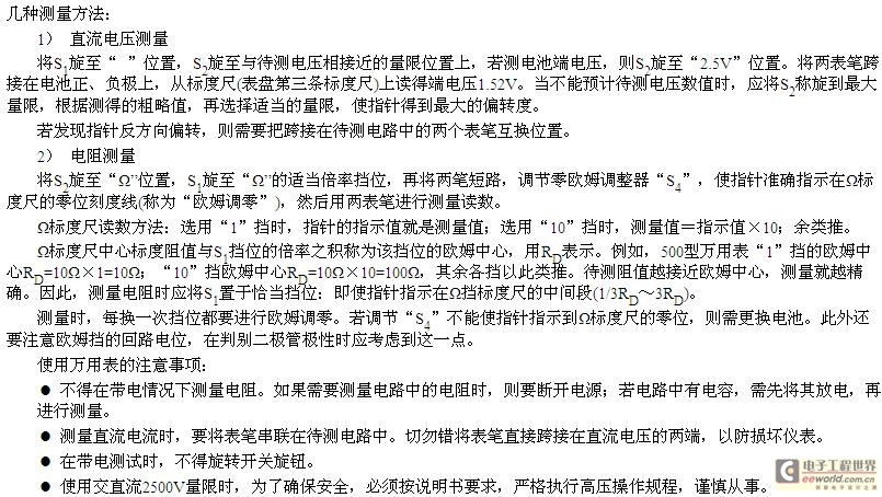

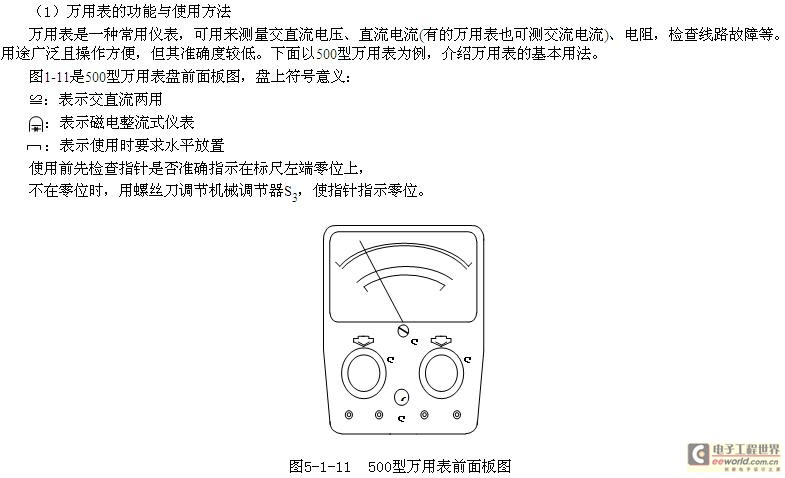

500型万用表的使用方法
2012-01-28 19:26:47来源: 互联网 关键字:500型  万用表
500型万用表的使用
如果文字看不清,请点击图片放大进行查看。
