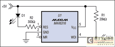

直流风扇对设备的性能和寿命都至关重要。对风扇故障及时提示以防止严重损害是基本的要求。在众多识别和提示风扇停转的方案中,图1所示电路是非常简单可靠的一种。
图1. MAX6316 µP监控器监视风扇的转速计输出。
风扇的转速计输出连接到µP监视器(U1)的看门狗输入端。正常工作时LED保持关断。如果在一个看门狗停顿周期内测速信号没有改变状态,U1即通过复位输出点亮LED。结果是,LED随着监视器的看门狗/复位循环而闪烁。此例中的LED点亮时间为200ms,闪烁周期为1.6秒,能够满足大多数的用途。
