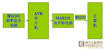

基于AT90S8515频率测量系统的设计
 HS1101组成的频率发生电路;
 AT90S8515频率测量;
 采用串行通信方式,将频率值传输到计算机。

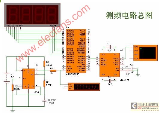

 系统结构如图所示:
测频电路总图
