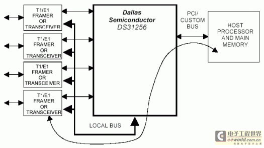

本应用笔记提供了怎样配置桥接模式下DS31256 HDLC控制器T1端口的例子。文章提供了一个实际例程,以方便最终用户使用,帮助他们理解怎样在环回模式下配置器件,构建数据包,并进行传送、接收和检查。
DS31256中的本地总线可以工作在两种模式下:
- PCI桥接模式
- 配置模式
利用PCI桥接模式,PCI总线上的主机可以访问本地总线。PCI总线用于控制并监视DS31256,发送分组数据。DS31256将数据从PCI总线映射到本地总线(请参考DS31256数据资料的11.1.1节,了解详细信息)。
关于使用配置模式的详细信息,请参考应用笔记2871:“DS31256 HDLC控制器的配置步骤—配置模式”。
图1.
图1.
