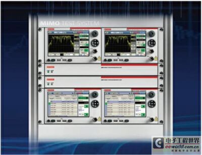

      新型射频信号发生器和射频信号分析仪支持的扩展频率范围达6GHz。2920型VSG提供两种配置,最大频率分别为4GHz或6GHz,产生的信号频率可低至10MHz。存储深度达100M Samples的可选80MHz带宽任意波形发生器(AWG)为用户提供了测试大量商用通信信号的能力。
      2820型VSA的4GHz或6GHz配置则都具有40MHz的标准带宽。2820型和2920型都可设定为2通道、3通道或者4通道配置。这些两用仪器能用作独立的仪器或用作4×4 MIMO测试系统中的一部分。280111型WLAN 802.11n MIMO信号分析软件是一种基于PC的分析工具,用于IEEE 802.11x信号的单通道或多通道分析。该软件也能支持4×4 MIMO通道配置。
      2895型MIMO同步单元为系统仪器提供高度同步的信号,支持4×4 MIMO测试同步。MIMO测试系统具有±1ns信号采样器同步精度,峰峰值信号采样器的抖动小于1ns,峰峰值射频载波相位抖动小于1°。通过对具有这些高性能测量规范的系统进行严格的多单元同步,该系统能支持苛刻信号的MIMO测量,比如IEEE 802.11n 40MHz WLAN MIMO和IEEE 802.16e Wave2 Mobile WiMAX。
吉时利仪器公司的4×4 RF MIMO射频测试系统包括2920型VSG、
2820型VSA、2895型MIMO同步单元以及MIMO信号分析软件。
