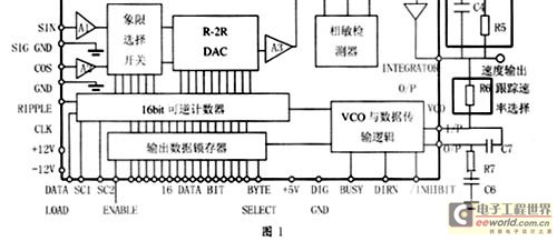

3 AD2S83简介
  AD2S83是美国AD公司推出的以BIMOSⅡ工艺制造的,将先进的CMOS逻辑电路与高精度双极线性电路相结合的单片集成电路。它功耗低(300mW),其数字输出分辨率可被用户设置成10,12,14或16位,并具有速度输出信号可供用户作为速度回路的速度反馈信号使用,以取代测速发电机等测速元件,从而缩小了系统的体积。
  AD2S83按图1连接后,就构成一个工作于Ⅱ型伺服环的跟踪式RDC,其数字输出能以选取的最大跟踪速率自动跟踪轴角输入,没有静态误差。由于它在把旋转变压器信号转换为二进制数时,采用比率式跟踪方法,输出数字角仅与SIN和COS输入信号的比值有关,而与它们的绝对值大小无关,因此,AD2S83对输入信号的幅值和频率变化不敏感,不必使用稳定、精确的振荡器来产生参考信号,而仍能保证精确度。转换环路中相敏检测器的存在保证了对参考信号中的正交分量有很高的抑制能力。另外,它抑制噪声、谐波的能力强。AD2S83最突出的优点就在于它可由用户选择相应的参数来优化整个系统的性能。
4 速度输出与角位置检测电路的设计
  速度输出与位置检测电路设计的关键,就是要正确地选择AD2S83的外围元件。下面就介绍AD2S83外围元件的选择。应注意选用最接近理想值的元件,并工作于允许的温度范围内。选用误差等级为5%的元件并不会降低变换器的性能。参见图1。

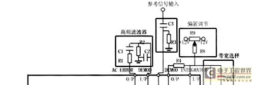

4.1 高频滤波器元件R1、R2、C1、C2的选择
  高频滤波器的作用是消除直流偏置和减少进入到AD2S83信号中的噪声,因为它们影响相敏检测器的输出。在有来自开关电源和无刷电机的噪声时,其作用尤其重要。元件参数的选择如下:
其中,fREF为参考频率。
    当取R2=R3,C1=C3时,R1、C2可以省略。
    注意:由于该高频滤波器对输入到相敏检测器的信号有3倍的衰减,因此,它会影响环路的增益。
4.2 增益比例电阻R4的选择
    若R1,C2满足(3)式和(4)式,则
其中,100×10-9=电流/LSB;
    EDC=160×10-3 10位分辨率;
      =40×10-3 12位分辨率;
      =10×10-3 14位分辨率;
    =2.5×10-3 16位分辨率。
4.3 R3,C3的选择
    合适的R3、C3使信号在参考频率上没有明显的相位移,两元件为:
4.4 最大跟踪速率的选择
  VCO的输入电阻R6用来设置变换器的最大跟踪速率。若在最大跟踪速率时,速度输出为8V,则R6为:
其中,T不能超过最大跟踪速率或参考信号频率的1/16,n为输出分辨率。
4.5 闭环带宽的选择
  选择闭环带宽(fBW)时,必须保证参考频率与闭环带宽的比率不超过表1所示的指标。
  当参考频率为400Hz时,带宽的典型值为100Hz,当参考频率为5kHz时,带宽的典型值为500Hz到1000Hz。C4,C5,R5按下式选择:
4.6 VCO相位补偿
  C6,C7,R7取以下的值:C6=390pF,C7=150pF,R7=3.3kΩ。
4.7 偏置调整
  积分器输入端的漂移与偏置电流会引起变换器输出端额外的位置漂移,如果能忽略漂移,则可省略R8,R9,否则应取R8=4.7MΩ,R9=1MΩ(电位器)。为了减小零点漂移,首先选择好AD2S83的外围元件,并断开AD2S83与旋转变压器的连接,然后连接COS与REFERENCEINPUT两个引脚,SIN与SIGNALGROUND两个引脚,加上电源与参考信号后,调节电位器R9,使输出为全“0”。
4.8 输出分辨率的选择
  AD2S83的输出分辨率可以通过SC1,SC2两个管脚的逻辑状态被用户设置为10,12,14,16位,具体见表2。
