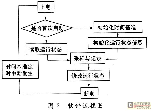

  鉴于本系统工作时间短而待机时间长的特点,系统采用了采集系统停电待机、时钟唤醒的节电方式,其特点如下:
  电源电压升压变换芯片的开启和关断受时钟芯片中断信号的控制,在实时钟定时中断发生时,电压变换芯片启动向采集系统供电。在采集完后,采集系统通过重清时钟中断状态,关断电压变换芯片。这样,在待机状态下,只功耗极低的实时钟处于工作状态,其它所有电路均处于停电状态,不会有任何功耗发生。只在程序确定的工作时间中系统上电,在完成采集记录任务后立即重新返回停电状态。与传统的利用MCU的空闲或掉电模式降耗相比,这种方法有明显的优势,待机时间越长,这种优势就越明显。  系统的首次启动由人工通过拨位开关完成,首次启动时将初始化时间基准芯片,使其按用户要求的启动频率工作在定时中断的模式下。同时,系统初始化内部数据存储器,设定运行标志,写入采样次数,存储器当前偏移地址,启动时间,出错情况等状态信息并关闭电源芯片。这样,系统将在时间基准的中断发生时再一次启动,而不再需要人工干预。启动后通过检查运行标志,系统将运行在正常工作状态,读入状态信息完成采样记录并刷新状态信息,然后关闭电源芯片完成一次采样循环。软件流程如图2所示。
