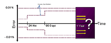

无论您为自己的自动化测试系统所选择的仪器的精度如何,重要的是要意识到,所有仪器中所用到的电子部分的精度会随时间发生偏差。持续工作的时间以及环境条件的影响会加剧这样的偏差。随着时间的推移,组件值的偏差将给您的测量带来更大的不确定性。要想解决这个问题,必须定期校准您的仪器。 外部校准就是将仪器的性能与已知的标准精度进行比较。可以用文档的形式记录外部校准的结果,以表明测量结果相对已知标准的偏差,但更多的情况是,外部校准也包括仪器测量能力的调整,以确保其测量精度在厂商提供的范围内。许多厂商提供了精度演化表, 这些表反映了仪器自最近一次外部校准后不确定性的变化的清晰轮廓。
Figure 1. Graduated accuracy tables provide you with a clear uncertainty profile from the last external calibration of an instrument.
要想完成一个仪器的外部校准,您可以将其送回原厂,或者送至一个校准计量实验室。此外,您也可以自己实现外部校准。无论您采取何种方式,重要的是认识到,对于不同厂商,一个特定类型仪器的外部校准间隔不总是相同的。一个厂商函数发生器的外部校准间隔可能是一年;而另一个厂商具备同等或更好精度规范的函数发生器的外部校准间隔可能是两年。为了减少自动化测试系统的维护成本,您应该选择第二个厂商的仪器。选择仪器时,您需要仔细考虑外部校准的间隔。
[+] Enlarge Image
Figure 2. Not all instruments of the same type have equivalent external calibration intervals. When selecting instruments, consider the external calibration intervals.

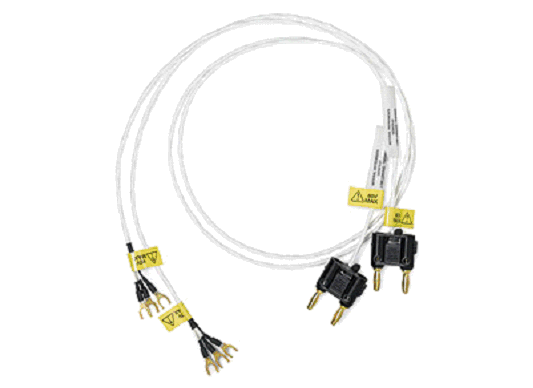

在任何一种情况下,重要的是,您的装配方式应该由专门设计以最大化测量精度的接线组成。低质量的接线会对您的自动化测试系统的精度产生显著的负面影响。专门设计以最大化测量精度的接线包括了如低泄漏和低热电势等特性。
[+] 放大图片
[+] Enlarge Image
Figure 4. Low-leakage, low-thermal-emf cables help to maximize accuracy in your automated test systems.

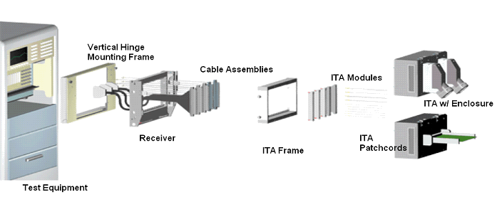

如前述讨论,一个大规模互连系统是一个机械装置,用以方便大量DUT输入输出信号的连接。该系统通常附带一些机械护栏,通过这样的护栏所有的信号被从(典型的情况是在一个机架中)仪器路由至DUT,使得从外部快速改换DUT非常方便(参见图5)。一个大规模互连系统也对经历反复连接/断开循环的仪器前端的线缆连接提供保护。经历过多连接/断开的仪器线缆连接容易受到磨损和破坏,这样会降低测量精度。

Figure 5. A mass interconnect system is a mechanical fixture designed to facilitate the connection of a large number of signals either coming from or going to a DUT (image courtesy of Virginia Panel Corporation).
白皮书《自动化测试系统中大规模互连/固定的益处》提供了对大规模互连系统的深入透视。
