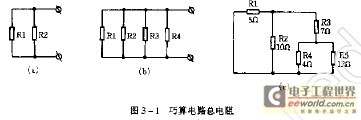

混联电阻又称复联电阻。混联电阻电路是指含有串联和并联电阻电路。在计算时,在并联计算的口诀上,添加一个串联有关iande巧算口诀:
串联加阻总阻小,大过最大;
并联添路总阻小,小于最小。
口诀首句说,串联的总电阻是将锁串联的个电阻相加求得,而且强调此总电阻很大,必定打过其中最大的那一个。末居是用并联相对照,说明并联是由于多添了电流支路,而使总电阻减小,而且必定小于其中最小的那一个电阻。
例5 电路见图3-1(C),求其总电阻。
解:先求R4,5=12÷4=3(Ω)。此电阻再与再与R3串联,其总电阻R3,4,5=7+3=10(Ω)。R3,4,5与R2是并联的,其总电阻R2,3,4,5=10÷=5(Ω)。最后2,3,4,5与R1是串联的,因此此混联总电阻RΣ=5+5=10(Ω)。
