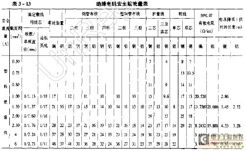

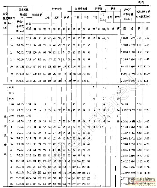

绝缘电线安全载流量表
2011-12-09 17:19:12来源: 互联网 关键字:绝缘电线  载流
绝缘电线安全载流量表
注:线芯最高允许工作温度65°C,周围空气温度为35°C。在实际空气温度超过35°C,安全载流量应乘以表格所列的校正系数。
