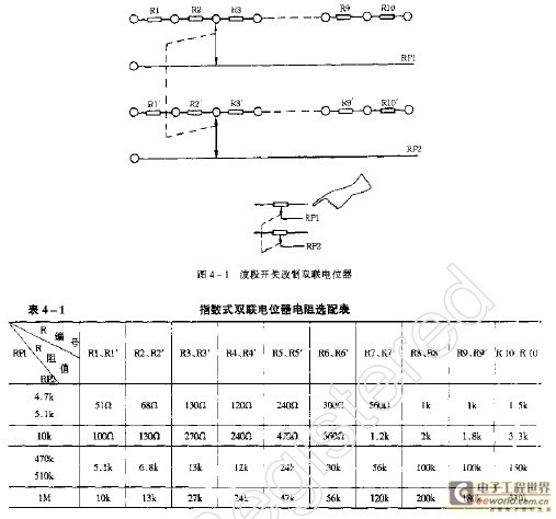

用一只KCV-11W2D瓷质波段开关和20只电阻器,按图接好,就可组合一只实用的双联电位器。
由于这种波段开关有十一个档位,触点成层排列,所以焊装电阻容易,适当选择电阻阻值及其排列次序,就可组成线性双联电位器、对位双联电位器和指数双联电位器,由于波段开关档位较多,属于对音量的控制无明显的“跳跃”感。
制作时,为了减少体积,波段开关宜选用小型的。有关KCX型瓷质波段开关的外形、尺寸及规格参数见复录60,这种开关在业余制作中用途颇多。电阻宜选用小型1/4W金属膜电阻。焊装时,应把电阻脚刮干净,并用万用表测量一下,尽量选配成一对,即上下两层的电阻阻值的误差尽可能小些。
标为安装指数双联电位器时的电阻选配表,以供读者参考。表中。RP1、RP2阻值栏内,有的栏有两个数值,如4.7kΩ、5.1kΩ,这是指市售常见的电位器阻值,我们选配电阻时,应在这个值的范围以内。

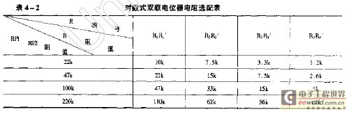

如果用双刀五掷波段开关改制双联电位器来调节音调,可用表阻值选配表。
