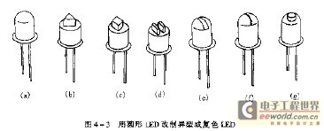

常见的圆形塑封发光二极管的直径有φ3、φ3.5、φ4、φ10等多种。其外形如图所示。
图是4-3(b)、(c)、(d)用锉刀和钢锯加工成的发光二极管。加工后需用竹签缠脱脂棉,沾牙膏摩擦抛光。如嫌不光泽,可将整个发光二极管往氯彷液中放一下,叙述提起,然后放在通风的地方晾干,这时LED面貌焕然一新。
图4-3(e)、(f)是用钢锯两道口子,然后在锯口中滴入少许吕方后,再鑲嵌彩色有机玻璃片,待彩色有机玻璃片贴牢后,用什棉锉修磨成圆弧状,再用布条沾牙膏摩擦抛光,成为多色圆形发光二极管。
图4-3(g)的加工方法与4-2(g)相同。钻孔时切不可太深,以免钻坏发光二极管的管芯。有关发光二极管的资料,请参阅附录44。
