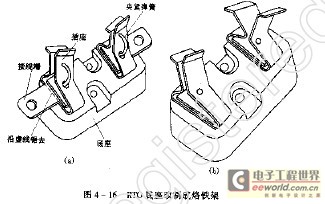

用报废的RTO型熔断器底座,改制成电烙铁架既美观又实用,方法参见图。
改制步骤是:
第一步,根据电烙铁的体积尺寸,选用一只大小适合的废旧RTO型熔断器底座,如:20W内热式电烙铁选用RTO-100A底座,75W外热式电烙铁选用RTO-200A底座。
第二步,将底座的接线端沿虚线用铁锯锯断,用锉刀修齐。再将两端的原夹簧用钳子剪掉。
第三步,根据电烙铁的手柄、烙电头的粗细,将底座上的两个插座按图4-16(b)折成两个尺寸不同的Y形,使电烙铁放在上面不滑下则妥。
这种电烙铁架重心稳定,隔热、绝缘性能好,使用也很方便。
